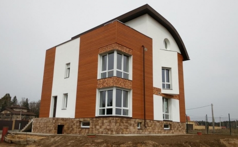

Этот экспериментальный жилой дом был введен в эксплуатацию в Подмосковье и завоевал 1 место во Втором Всероссийском конкурсе реализованных проектов в области энергосбережения, организованным Департаментом топливно-энергетического хозяйства города Москвы. Также проект вошел в тройку призеров конкурса, проводимого Министерством Энергетики РФ, и получил диплом в номинации «Лучший энергоэффективный малоэтажный жилой дом». У посетителей выставки была возможность ознакомиться с образцом серийного экспериментального индивидуального жилого дома с ультранизким энергопотреблением во время экскурсии, организованной «Институтом пассивного дома».
Дом построен по доступным для россиян ценам с применением европейских стандартов и технологии «Мультикомфортного» и «Пассивного дома». Стоимость строительства – не более 60 тыс.руб / м2, с учетом полной стоимости инженерного оборудования, отделки кровли и фасадов и «черновых» отделочных  работ под «чистовую отделку».
Специалистами ООО «ИнтерСтрой» совместно с представителями компаний, являющихся экспертами в области энергоэффективного строительства (ООО «Институт пассивного дома», ООО «Декёнинк Рус» и т.д.),  был проведен анализ множества представленных сегодня технологий и подходов к энергосбережению. В проект были включены передовые, и, что немаловажно, доступные по цене, концептуальные и технические решения. При общем удорожании строительства на 20% было достигнуто значительное улучшение практически всех основных энергетических характеристик конструкций здания, при этом удалось снизить общее энергопотребление более чем в 4 раза в сравнении с «традиционным» строительством.
Оконные системы «Эфорте» от международного концерна Deceuninck, использованные при строительстве дома,  и система затенения – минимизируют эффект конвекции («сквозняки») в зоне светопрозрачных ограждающих конструкций, устраняют проблему перегрева помещений, конденсата и плесени. Этот премиальный оконный профиль обладает превосходными энергосберегающими свойствами, подтвержденными  Institute for Window Technology in Rosenheim  (Germany) и является обладателем премии «Берегите энергию» в номинации «Энергосбережение в строительстве».
Общее потребление электроэнергии, экспериментальным домом «ИС-33-Э» площадью 293м2 составило 8 825 кВт*ч за 7 месяцев (213 дн.) эксплуатации. Таким образом, для отопления, приготовления ГВС и вентиляции, здания площадью 293 м2 было затрачено столько же электричества сколько ушло бы на работу всего лишь 2-х электрических калориферов мощностью 1,5 кВт (за тот же интервал времени). Даже в сравнении с системами газоснабжения экономия на стоимости энергоресурсов для эксплуатации здания такой же площади, составит от 60 000 до 160 000 рублей в год (при поддержании средней температуры в помещении +21 градус). С учетом ожидаемой экономии можно говорить об «окупаемости» основных мероприятий на повышение энергоэффективности менее чем за 10 лет. Помимо экономии учитывались и такие преимущества как долговечность, ремонтопригодность, срок и стоимость текущих и капитальных ремонтов, высокая ликвидность объекта. Кроме того, потенциальный заказчик получает принципиально новый тип жилья – «автономный» жилой дом для круглогодичного проживания с высоким уровнем комфорта, долговечный и экологически чистый. Немаловажным является тот факт, что будущим жильцам не будет необходимости в дальнейшем проводить дорогостоящие мероприятия по установке индивидуальных систем приточно-вытяжной вентиляции, кондиционирования, затенения, автоматизации приборов учета.
